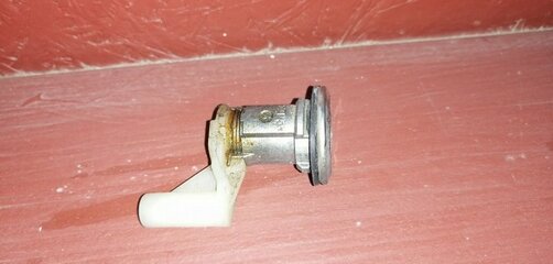

Gesehen hab ich es nicht aber ich kann es mir vorstellen. Der Zylinder ist bestimmt wie bei einem Briefkasten mit einer Federklammer geklemmt.

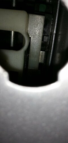

So sieht's aus

Achso, der Schließzylinder selbst.
Ich dachte, das gesamte Türschloß hängt dann an den Zügen und Stangen über der Straße. :whistle:
Moinsen,
an der blauen Linie hält ein Federblech den Schließzylinder von innen in der Tür
Das wird meistens von oben eingeschoben. Jetzt liegt es - mit Glück - wohl unten in der Tür. Ich finde jetzt gerade kein Bild, aber schau Dir mal das Schloß von Deinem Briefkasten oder einem Spind an...

Das wird wohl so sein, so sagte es auch der Werkstattmann. Wird morgen hoffentlich behoben.
Dahinter saß eine Klammer. Die ist nun wieder dran und auch richtig fest. Was sagt uns das? Straßen sind nicht gut. :mellow:
Dann ersterer Fall. Es ist halt kein Mercedes.
Nein, die Klammer war einfach nicht richtig drauf oder ein böser Mitmensch hat versucht das Schloss mit einem fetten Schlitzschraubendreher und einem Ringschlüssel drann das zu drehen um ins Auto zu gelangen. Dabei wird das Sicherungsblech aufgebogen und hält nicht mehr.
Der Schraubendreher hätte sich bestimmt noch im Zylinder verewigt.
