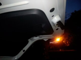

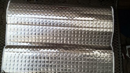

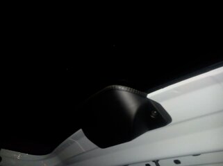

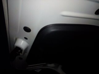

Türen gedämmt, riesen Fortschritt!
Habe die "Kofferraumabdeckung" ebenfalls mit Butyl verstärkt, das brauche ich wohl nicht bebildern:lol:
Aber weil ich Bedenken hatte die Klappe selbst könnte am Blech klötern habe ich etwas Kantenschutzprofil benutzt um eben dieses zu vermeiden. Sieht auch noch gut aus, wie ich finde. Wollte Euch daran teilhaben lassen:huh:
Und weil es so gut aussieht, habe ich die 3. Bremsleuchte gleich mitverarztet:rolleyes:
eBay Art. Nr.: 321399104009
...und hier die Bilder..
Vergessen: 2m reichen genau für die Kofferraumabdeckung, bleiben keine 10cm übrig. Wer die Bremsleuchte auch umsetzen will, sollte 3m bestellen. Sieht gut aus für wenig Taler.

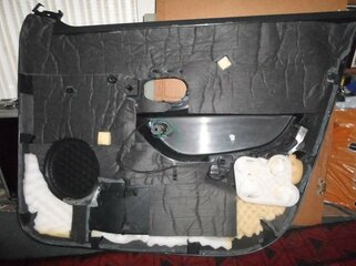

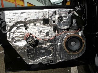

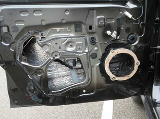

schaust du in meiner Signatur - dort ist eine Anleitung vorhanden. Ich habe ca. 3,5 Rollen Alubutyl für alle 4 Türen verbraucht.
Hier der Link - hier werden die hinteren Türen beschrieben: https://www.dacianer.de/forum/277767-post2.html
Tür vorne sieht so aus:
