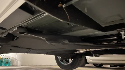

Am Sonntag waren wir längere Zeit auf der Autobahn unterwegs und am Unterboden hat sich eine Abdeckung aus Filz gelöst (siehe Bild).
War gestern in der Garage und die haben kurzerhand die ganze neu auf Garantie gewechselt.
Der Grund waren die Ausschnitte für die Trittbretter. Darum schreibe ich hier.
Dacia gibt die Ausschnitte in den Filzabdeckungen vor, welche ausgeschnitten werden müssen, damit die Trittbretter montiert werden können. Nun ist es so, dass die zu gross vorgegeben seien und es bei mir nun passiert ist, dass durch die lange Autobahnfahrt es sich durch den Luftstrom lösen konnte, da zu grosse Angriffsöffnung. Bei den neuen haben sie nun nur noch das nötigste ausgeschnitten.
Also achtet euch darauf wenn ihr selber montiert oder weist eure Garage bei deren Montage darauf hin.
Nicht dass weiteren hier drin das gleiche wie mir passiert.
