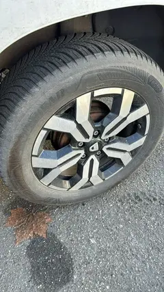

guten morgen,
sind das die felgen die du hast ?
die sind bei mir orginal drauf ,
215/60 R17 96H,
so steht es auch in der Zulassungsbescheinigung Tei1,
Baujahr 24.05.2019
vieleicht kann ich dir Helfen, kenne mich aber nicht mit den daten aus,
brauche dann auch etwas hilfe was ich dir schiken soll
allen allzeit gute fahrt
jogo

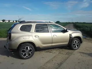

Hallo, die Felge um die es geht sieht so aus.
Sie heisst im Katalog Tergan 403005180 (6,5J X 17, CH5-50, ET50, 9GA).
Die Zulassungsbescheinigung für den Duster, wo diese Felge drauf ist,
den müsste ich beim TÜV vorlegen
Fast gleich, aber leider nicht gleich,
Dann klappt es leider nicht
