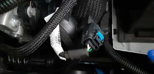

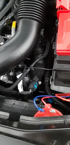

Hallo, mal eine kurze Frage zum Temperaturfühler.
Leider bin ich auf Mutmaßungen angewiesen.
Ich nehme an, dass es sich auf dem Bild um das Thermostatgehäuse handelt?
Handelt es sich bei dem Steckerteil um den Temperaturfühler oder um die Ansteuerung des Thermostates?
Weiter unten sind seitlich am Motor weitere Stecker-Verbindungen zu sehen. Ist aber so eng, dass ich mich kaum mit der Hand runter traue.

Da ich als geborener Skeptiker für derartige Horror-Szenarien immer offen bin ( *hust*) hast du mich jetzt auf dem rechten Fuss erwischt und verunsichert.
Zur provisorischen Kontrolle der Temperatur am Thermostatgehäuse habe ich deshalb dort aus Dacia-Ursprungszeiten (2009) einen Auflagetemperaturfühler angebracht.
Wird mir zwar nicht die Temperatur 1 zu 1 liefern, der Trend sollte aber ersichtlich sein.
