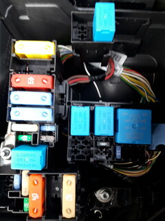

Gibt es eigentlich einen Belegungsplan der Sicherungsplätze? Hab grad zwei Bedienungsanleitungen durchgesehen, da wird beim Kasten im Motorraum nur an die Werkstatt verwiesen.
Ist doch klar.Dieser Kasten im Motorraum ist der letzte " Wächter " vor den Steuergeräten.Die wollen nicht,dass man da selber dran geht. Außerdem können sie so völlig Unwissenden schnell mal ein neues Steuergerät verkaufen,auch wenn es garnicht nötig wäre.
Gruß.Mesh ( Mechaniker ).

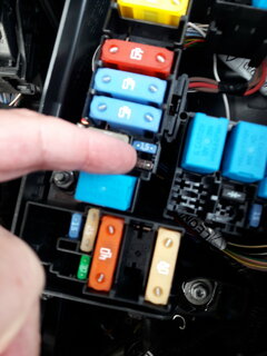

Das sollte die Sicherung auf Position A-F2 sein? Die ist für die Zentralelektronik und den Batteriesensor zuständig.

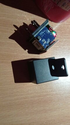

Ist das eine geeignete Stelle für die per SMS gesteuerte Wegfahrsperre? Bin grad auf der Suche nach einem passenden Unterbrechungspunkt um ein elektronisches Relais einzuschleifen.
Statt ein Steuergerät lahm zu legen, könnte ich mir vorstellen, die Spannungsversorgung zum Transponderring am Zündschloss zu unterbrechen. Das setzt aber auch einen Fehlercode in der Zentralelektronik.
Nee, ich meinte schon eine Stelle die das weiterfahren verhindert. Gas und Benzin sind zwei verschiedene Sicherungen wenn ich das richtig verstanden habe, ich hab aber nur einen Schaltkontakt.

Du willst das Starten verhindern oder den Motor stoppen, wenn er schon läuft?
Auch das Weiterfahren soll verhindert werden, Wegfahrsperre war das falsche Wort dafür, sorry.
HajoHausB, was ist denn wenn du einen kleinen ein/Ausschalter an der 37 zum Anlasser setzt. Dann läuft eben kein Anlasser beim Starten :rotate:
Hast du mal bitte einen Link / Info für o.g. "Sperre" ?
Diese Art gibt es dauernd von verschiedenen Händlern schon unter 20€. Ich hab mal einen teureren rausgesucht, der vielleicht etwas länger angeboten wird, weil: Problem ist daß zur Zeit mindestens drei Versionen davon in Chargen an Händler vertickt werden, die Versionen unterscheiden sich total in der Programmierung und die Händler werden mit Reklamationen geflutet weil alle trotzdem die gleiche Anleitung verwenden. Unter dieser Hilfe lässt sich mit Befehlen auf die nur ganz bestimmte Versionen reagieren herausfinden was tatsächlich geschickt wurde, und dann die passende Anleitung nutzen. Mein als CJ720 verkaufter ist ein C13 der neuesten Generation, Zeit und Ort als er im Werk getestet wurde finden sich in der GPS-History. :blink:
Klar, gerne
