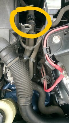

Ich nochmal, das im gelben Kreis ist das richtige?
Ja den Flansch hab ich. Aber ich such die Entlüftungsschraube. Ist das die eingekreiste? Muss gestehen das,ich trotz aller Schrauberei in meinen Leben, noch nie ein Kühlsystem entlüftet hab.

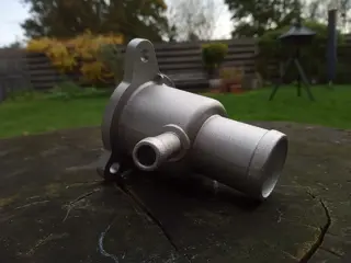

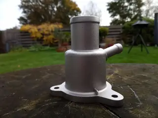

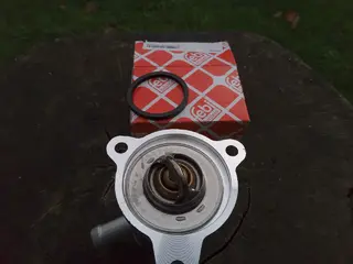

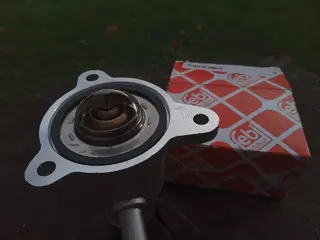

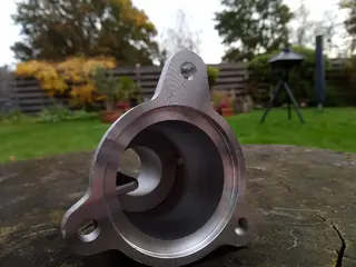

Habe ich bestellt! Ich bin mal gespannt, ob es passt. Danke für den Link!
So, angekommen. Hat mich 8€ inklusive Porto gekostet. Ich habe es noch nicht verglichen, aber so auf den ersten Blick schaut es ganz gut aus. Vor ein paar Tagen sah das Gehäuse etwas feucht aus an der Dichtstelle. Heute bin ich ca. 60km gefahren und danach war es trocken ... Ich werde das noch etwas beobachten, bevor ich aktiv werde. Bei jetzt 357000km ist es vermutlich gut das Ersatzteil jetzt hier zu haben :)
