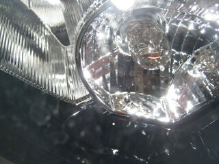

Rein zufällig habe ich heute bei TFL-Betrieb ein schwaches Glimmen des Standlichtfaden(?) festgestellt.

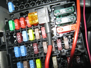

Geklemmt habe ich die blaue Leitung (Zündungsplus) der TFL-Steuereinheit auf F19 TFL, die gelbe auf F9 Standlicht rechts.
Es wurde nur an den Sicherungen mittels Flachsicherungsadapter mit Abzweig abgegriffen. Keine Kabel angeknappert.
