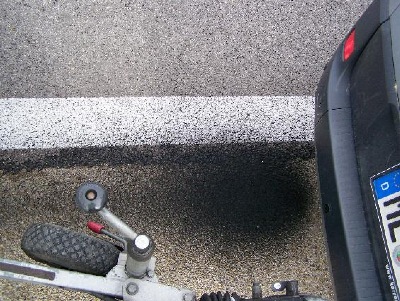

So sieht es dann nach dem Turboladerselbstmord auf der Straße, nachdem sich die Rauchwolken verzogen haben:
So hats bei mir ausgesehen, wenn mein letzter Saugdiesel nach dem Kaltstart eine Weile am Stand gelaufen ist. Ok, nicht soooo schlimm, aber nah dran.
