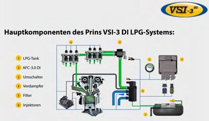

Ist doch auf der LPG Seite eine "herkömmliche" Verdampfer Anlage mit LPG-Injektoren, nur halt für Benzin-Direkteinspritzer Motoren. Unterschied ist, dass das LPG Steuergerät nun ein integrierter DI-Injektor-Emulation mit Notlauf-Funktion und einen elektronischen geregelten LPG-Verdampfer hat.
https://www.prinsautogas.com/sites/...eting/brochures/DE/Flyer_VSI-3_DI-deutsch.pdf
So und was schützt die Ventile beim Benzinbetrieb? Ist ja ein reiner Direkteinspritzer. Dort schützt genauso wenig die Einlassventile.
Am Auslassventil kommt von dem Ventilschutzadditiv nichts mehr an.
Man könnte höchstens argumentieren, dass das Spurenelement Ruß, viel zu klein die Partikel beim Benziner, dass da eine Schutzschicht am Auslassventil entstehen könnte. Höchstens Partikel die zufällig eingeklemmt werden und auf LPG eben nicht entstehen.
