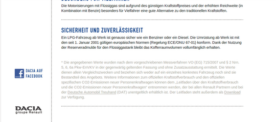

Die ECE R67 trifft nur auf die Bauteile die verwendet werden dürfen zu.
Die ECE R67 ist die europäische Regelung für die Gas Ausrüstung eines Fahrzeuges mit genehmigten Bauteilen.
Ob die Ausrüstung über eine Homologation direkt beim Fahrzeugzeughersteller oder nachträglich in Form eines Änderungsgutachten geschieht, ist dabei unerheblich, wo bei letzteres die ECE R115 als Nachrüstregelung ad absurdum geführt hat.
