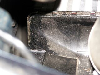

schau dir mal den ladelüftkühler an, der war schon bei manchen undicht.
Ah ok, danke für den Hinweis. Werde mal gucken wie der aussieht. Dann drücke ich auch gleich ab.
