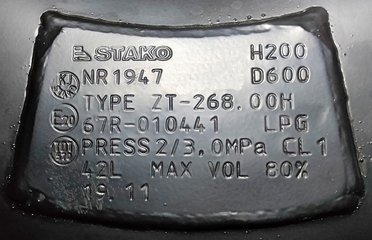

Das Füllvolumen deines Tanks kannst du auf dem Typenschild am Tank ablesen.
Beispiel: Duster II ab 2018 - Bilder der LPG-Anlage ab Werk - Duster II TCe 100 ECO-G
