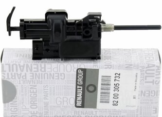

Stellmotor in die Zentralverriegelung einbinden, fertig.
Das mit der Zentralverriegelung hätte beim Tanken einen Nachteil. Ich mache das Auto zu und erst dann die Tankklappe auf. Würde dann ja nicht mehr gehen.

Also "erst" aussteigen, Deckel/ Klappe öffnen und dann auf den Knopf am Schlüssel drücken ? ;)
Und wie geht dann die Klappe zu, wenn verriegelt ist? Einfach so oder muss man dann wieder aufmachen, Klappe zumachen und verschließen?
Oder hat man das für den Dokker extra wieder abgeschafft?
Keine Ahnung, bei meinem Dokker ist da nur der Tankdeckel abzuschließen (manuell). Alles andere nicht.
PS: Ich ahne das da gleich was mit leerer Batterie kommt :wacko:
Nö, war nur so mein Einwurf, weil ich noch nie ein Auto hatte, bei dem der Tankdeckel mit der ZV verriegelt wurde und das eben die Stolperfalle ist/war, die ich mir vorstellen kann.
Lass das Auto offen.
