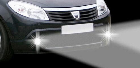

Hallo Zusammen,
bei meinem Dacia Sandero BJ 2012 ist ein LED-Tagfahrlicht defekt. Nun ist die Frage wie ich das am besten wechseln kann.
Hat jemand vielleicht eine Anleitung / Beschreibung wie ich an das defekte Tagfahrlichtscheinwerfer dran komme.
Die Lichter sind so wie auf dem Foto verbaut, vorher waren dort Nebelscheinwerfer verbaut, das war aber leider bevor ich den Wagen gekauft habe.
Wäre schön wenn jemand einen Tipp für mich hat, möchte ungern die ganze Stoßstange abbauen.
Danke & Gruß
Tobi

Die Vorgehensweise ist bei beiden gleich. Auf der Unterseite des vorderen Stoßfängers sind rechts und links jeweil Kunstoffklappen angebracht. Wenn Du diese aufmachst, dann kommst Du von unten und hinten an die Scheinwerfer ran und kannst das Leuchtmittel austauschen. In diesem Thread sieht Du ein Bild von den Serviceklappen.
@Micha-San
in dem Fall ist halt dann der ganze Scheinwerfer ein Leuchtmittel:D Aber wie auch immer, durch die Klappen kommt er da hin. Einfacher wäre es natürlich den Stoßfänger runter zu nehmen, was ja auch nicht schwer ist.
