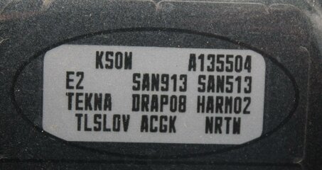

Ein Bild vom Typenschild wäre (wie Texas schon schrieb) eine große Hilfe. Ansonsten wäre es sicherlich kein Problem den Fehler zu finden wenn man das Objekt der Begierde vor sich hätte :D

EU- Fahrzeug, genau das ist es.
So, hab grad Bilder gemacht.
Dann werd ich die mal hochladen.
TLSLOV ist ein für Slowenien hergestellter MCV mit Abblendlicht Automatik .

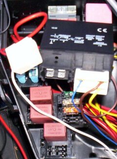

Relais.jpg Das schwarze Relais ist für das automatische Einschalten zuständig.
Der linke abgezogene Stecker mit den roten Kabeln geht zum Arbeitskontakt des Relais. Wenn man den Stecker abzieht und die Kabelanschlüsse am Stecker verbindet, muss das Abblendlicht leuchten. Wenn nicht müssten diese Kabel und Anschlüsse überprüft werden.
Der rechte Stecker:
Das braune Kabel geht an die Karosseriemasse?
Auf dem gelben Kabel müsste Spannung anliegen, wenn die Zündung eingeschaltet ist?
Das blaue Kabel geht zum Standlicht?
Macht das Relais "klick", wenn man die Zündung einschaltet?
Ging original diese Automatik mit dem Anschalten der Zündung oder erst wenn der Motor läuft?
Wenn das Zweite zutrifft, könnte das braune Kabel auch mit dem dünnen Kabel mit Steckkontakt an der Lichtmaschine verbunden sein.

Du kannst nur mal die Kabel die von diesem Zusatz - Relais abgehen untersuchen, ob diese alle irgendwo angeschlossen sind und findest vielleicht auch eine Sicherung in einem Kabel zwischen Batterie und Relais.
