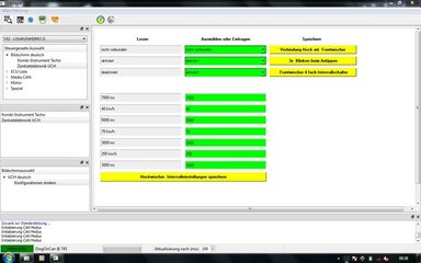

Hallo Dacianer,
lässt sich beim Facelift irgendwie dieser autom. Heckscheibenwischer ausschalten,
der immer Wischt wenn man den Rückwärtsgang einlegt.... ????

Ich könnte das auch freischalten. Aber Döbeln ist schon ziemlich weit weg von Erfurt. Und nach Iserlohn zum Baum ? wohl noch ein Stück weiter. Vielleicht findet sich jemand aus dem Dresdner Raum.
Es gibt aber auch eine mechan. Lösung mit einem Draht aus der UCH (PIN40) lösen. Finde den Thread gerade nicht. Ist schon ne weile her. (2016 ?)

Nein...die machen das nicht. BA=Bedienungsanleitung für ddt4all
Warum macht daß das Autohaus nicht? Das ist eine "Komfortfunktion" von Renault und die haben mit ihren Mitteln in der Regel keinen Zugriff auf diese Funktion. Für solche Sachen wurde ja die Software ddt4all erschaffen. Es ist nicht schwierig, aber man braucht einen Laptop, die Software und einen OBD2 Dongle. Besser eine Kabelverbindung.

Beim Sandero meines Bruders wischt der Heckwischer beim Einlegen des Rückwärtsgangs nur, wenn die Frontscheibenwischer eingeschaltet sind.
Im Screenshot von romulus scheint das die Funktion in der ersten Zeile zu sein. Da wäre dann ja auch sinnvoll.
