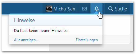

Ein Tipp: Wenn Du dem Usernamen ein "@" voranstellst bekommt der/die User/in auch einen Hinweis auf seine/ihre Nennung:
Die Namen im Text alleine bringen leider nichts, wenn sich keiner erbarmt - wie @nonexpert
Ah ja wieder was dazu gelernt. Danke jedenfalls für den Tip :yes:. Ist ja nochmal gut gegangen. Habe schon Kontakt.

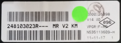

Wo Steht eigenlich die Tacho Versionen bzw wie oder wo kann die rausgefunden werden
Auf dem Aufkleber, hier V14.00:
Oder ohne Ausbau mit ddt4all nach einem ECU-Scan unten im Statusfenster als VERSION bei Tableau de bord. Also auf diesem Bild V12.00.
Perfekt da schaue ich im ddt4 nach sobald mein Obd da ist
oder mit PyRen ist die Software-Version des Tacho auch ganz einfach abzulesen!
hier bei mir ist es die Software-Version 16.00
