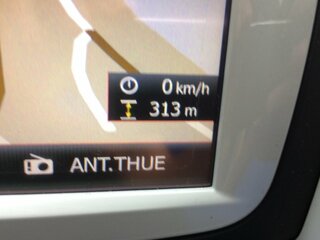

Tacho zeigt 20KMh zuviel an
Ich kann lesen und habe auch das gelesen:
Warum hat er das dann nicht schon beim "mitschwimmen" gemerkt, wo er das Navi und den Tacho im Blick hat?
..und ich hatte geschrieben, daß er Tacho im "Stand" auch ca. 20kmh anzeigt. :-)
Das heisst, wenn ich in einer Spielstrasse stehe, bin ich schon zu schnell *gg*
Gar nicht gewusst, dass das Navi die anzeigen kann. Wie geht das?
Ich nutze auf dem Dacia MediNav Sygic über CarPlay.
Ich denke mal daß man nach 2 Tagen im eigenen nagelneuen Fahrzeug zunächst anderes im Sinn hat, als den Tacho mit dem Navi zu vergleichen.
Schon am 1 Tag erkannt, aber wie gesagt auf der 120 KM Rückfahrt am Abend. Und am ende der Autobahnfahrt dann daß das Tacho im Stehen nicht auf 0 steht.
Aktueller Status: Erst will die Werkstatt selbst rumbasteln und wenn das nicht klappt "dürfen" die erst ein Ersatzteil in Garantie bestellen. Über OBD konnten die nix finden.

So - hatte ihn jetzt 2 Tage in der Werkstatt. 1 Tag zum alles mögliche zurücksetzen, Software und Batterie abklemmen und am 2. Tag wurde dann eine neue Einheit (Tacho etc.) eingebaut.
Tacho zeigt wieder korrekt an. Ich hoffe, die haben mir nix an der Software verstellt/alte aufgespielt (ist ja neues Euro 6 Modell): hatte bei der Rückfahrt das Gefühl, dass er ruckelt und schlecht Gas nimmt. Soll ja lt. Forum bei dem Modell beim Losfahren normal sein, aber seit ich den Wagen habe ist der immer beim Gasgeben losgestümt wie Schmidts Katze :-)
