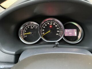

Hallo. Ich habe einen Tacho von einem Dacia duster bekommen mit weißer Beleuchtung und gelben Tachonadeln . Im Logan ist der baugleiche Tacho mit roter Beleuchtung und roten Tachonadeln . Kann ich den denn 1 zu 1 tauschen? Danke schonmal
Die Übereinstimmung der Konfigurationen sollte überprüft und wenn nötig angepasst werden.
Was genau muss ich überprüfen und kann ich das mit ddt4all machen.

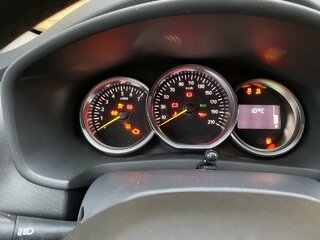

Alles. Ganz einfach Anleitung gibts schon hier. Programmierung war etwas kniffelig.
