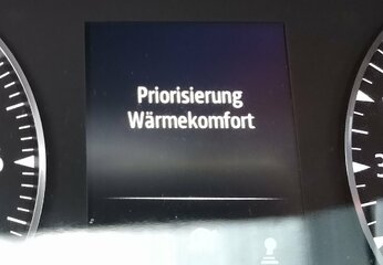

Systemüberhitzung (beim Medianav) und/oder Batterie fast leer. Meldung Priorität Batterieladung
Ich werde mein jeden Tag 66km nur Landstraße Fahren nur für die Arbeit. Da solte es keine Probleme geben, wenn doch werde ich dafür sorgen das er eine stärkere Lima bekommt bzw eine Passende Batterie
Ich habe seit April eine neue orginal Renault Batterie drin,so die Aussage des Werkstattchefs (2.3.2021 war Fahrzeugübergabe) vorher war eine "No Name" Batterie verbaut u. nach einigen Tagen kamen dann auch diverse Anzeigen im Display was die nicht vollständig geladene Battrerie betroffen hat.Nach mehrmaligen "Besuchen" 3x des AH wegen der Anzeigen im Display wurde eben eine orginal Renault Batterie eingebaut u. seitdem ist alles ok.Vieleicht hätte man auch eine leistungsfähigere Batterie einbauen sollen ???
Nein.
Man sollte nicht Ursache und Symptom verwechseln.
Über den Ladezustand bestimmt das BMS und nicht der Generator selbst oder die Kapazität der Batterie oder gar das Start/Stop System, das Teil der Motorsteuerung ist.
Eure Probleme tauchen kurz nach der Neufahrzeug Übergabe durch den Händler auf?
Suche den Fehler ....
Das System muss vor der Übergabe zumindest einmal vollständig aufgeladen werden und zwar mit eingebundenen Batterie-Sensor.
Und nein, eine moderner Automatik Sicherheitslader, der bei 14,8V Ladeschlussspannung nach 1h die Ladung beendet oder die Spannung auf 13,4V absenkt, kann eine Ca/Ca dotierte EFB Batterie nie auf 100% Ladezustand bringen. Zumindest nicht innerhalb eines Tages.
Systemüberhitzung und Batterie fast leer
Komisch...
Weiter oben hat Evionora nach Batterie-Problemen eine Austausch-Batterie gleichen Typs bekommen wie Ostdeutscher.
Und schon scheint es zu funktionieren.
Vielleicht verbauen die aber auch in allen Sanderos die gleiche Batterie, wobei diese für die Einsteiger-Klasse vllt ausreichend sind, aber beim voll ausgestattetem Comfort eben nicht mehr reicht.
Merkwürdig ist das schon.
Naja egal - wir müssen eh warten bis wir unseren haben. Haben uns aber fest vorgenommen, beim letzten Gespräch (wenn dann alles geregelt wird wegen Kennzeichen etc) unseren Händler darauf hinzuweisen, doch bitte die Batterie zu prüfen vor Auslieferung. Wird ihm nicht gefallen, aber ist uns egal.
Ich hoffe, das hilft etwas und wenn die Batterie dann zicken macht, kommt das Auto wieder auf den Hof - solange, bis alles funktioniert.
