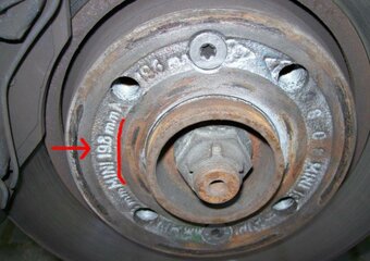

Zur Bestimmung der richtigen Größe, das Rad demontieren und das Verschleiß Maß ablesen oder die Bremsanlage über die Form der Bremsbeläge identifizieren:
MCV I
259mm Bremsscheibe innen belüftet (x20,6mm) bei Verschleiß Maß Kennzeichnung 17,7mm
