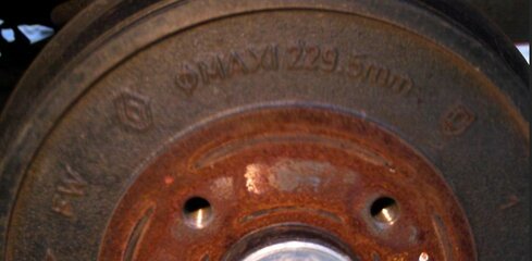

Bremstrommel:
180,25mm - maximal 181,25mm
203,30mm - maximal 204,45mm
228,50mm - maximal 229,50mm

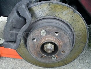

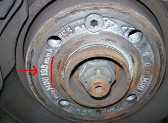

Zur Bestimmung der richtigen Größe, das Rad demontieren und das Verschleiß Maß ablesen:
MCV 259 -> 17,7 innen belüftet
MCV, Pickup, Van/Express 260 ->19,8 innen belüftet
Limousine/Sandero 259X12 Vollscheibe
228,5 -> 229,5
