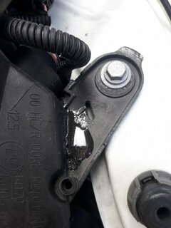

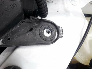

● Loch gebohrt CHECK Danke @Helmut2
● Leider hat der Versuch mit der mir noch unbekannten Chemikalie für PVC nichts gebracht, es ist zwar ein Glanz rechts an der kleinen Lippe zu sehen, aber ob da was hält: Keine Ahnung.
Hatte ich noch da, steht drauf, dass es für ABS geeignet ist.
Somit erst mal 0 Euro für mich.
jetzt mal schauen was das nach 24 Stunden leisten kann.
Sollte das nicht funktionieren, werde ich wohl einen neuen Scheinwerfer organisieren, denn ich habe weiter unten auch noch eine eingerissene Halterung entdeckt. Auch da werde ich die Tage mal schauen, dass ich ans Ende des Risses eine kleine Bohrung rein mache.
Ich habe keine Eile, da das sicherlich noch erst mal hält. Aber ich suche schon mal nach Ersatz.

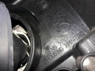

>PBT<, >UP-CF<, >PC< (kenn ich als Makrolon), >PP-TD40< steht auf dem Lampengehäuse :think:
also wohl doch kein >ABS<
Housing passt wohl am ehesten, also wohl >PP-TD40<
[" (...) PP zählt demzufolge und aufgrund seiner niedrigen Oberflächenenergie von nur 30 in mJ/m2 zu den nur sehr schwer zu klebenden Materialien."]
[Quelle: Klebeprofi.net]
Summa summarum werde ich nicht kleben, weder mit Schweißnaht, Sikaflex oder Selbstgemischtem, sondern werde es schweißen (@Decoybird :yes:).
Ich habe eine Heißluftpistole da und brauche nur Zeit und einen Schweißstab. Wenn das nicht klappt, NEU!
ABS ist änhnlich PCV mit z.B. Verdünnung oder Aceton anlösbar, PP dagegen nicht.
Man kann aber auch die Geruchsprobe machen.
Mit der Schneide einer Schere wie mit einem Schaber von einer Kante einen dünnen Span abschälen und diesen mit dem Feuerzeug anzünden die Flamme auspusten und sofort dran schnuppern.
Natürlich ohne sich den Rüssel dabei zu verschmurgeln :lol:.
ABS hat einen scharfen fast stechenden Geruch, wogegen PP ähnlich riecht wie der Rauch eines ausgeblasenen Kerzendochtes ........ wie warmes Wachs.
Wenn man keinen Schweißstab hat kann auch ein kleiner Streifen Material ausreichen, das man an unauffälliger Stelle absägt.
Trotzdem wirst Du mit einem Heißluftföhn schlechte Karten haben, denn Du benötigst dazu eine feine punktuell blasende Düse (etwa 3 oder 4mm Lochdurchmesser), die nur ein Kunststoff-Schweißgerät hat.
Damit wird nur der Bereich der zu schweißenden Stelle in Umkreis von links/rechts 2 oder 3mm des Risses und gleichzeitig der Schweißstab erhitzt, wobei man dabei auf den Schweißstab Druck ausüben muß, damit sich dieser bei Verflüssigung in die Hohlkehle* quetscht und sich dabei beidseitig etwas herausquetscht.
Nur so bekommt man eine innige Materialverbindung und alles andere platzt speziell bei PP, aber auch bei PE sonst gleich wieder weg.
Hohlkehle*
Mit einem Dreikantschaber oder der Spitze einer Scherenschneide auf beiden Seiten des Risses Material abtragen, so daß eine V-Nut bzw. eine Hohlkehle entsteht.
In diese Nut wird der Schweißstab zur Füllung eingedrückt und die Nut dient zur Flächenvergrößerung des Schweißbereiches und somit zur besseren Haltbarkeit der Schweißung.
Mit dem von Dir angedachten Heißluftföhn wird der gesamte Kunststoffsteg der zur Verschraubung dient, schon breiig bevor Du die erforderliche Schweißtemperatur erreichst.

Reparatur schon durch. Nicht schön, aber funktioniert.

Breiig trift es gut, ja das dachte ich mir auch als alles an der unteren Halterung fast auf einmal zu einem kunstvollen, aber sehr gut funktionierenden Bauteil wurde. Gut, dass ich sowas in der Art wie ein Stativ verwendet habe, um die Position des Bohrloches und der Flanschposition zu fixieren.
