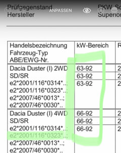

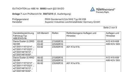

ich habe folgendes Problem, ich habe mir gebrauchte RIAL Kodiak Felgen mit Reifen gekauft, nun suche ich die ganze Zeit nach dem ABE Gutachten. Ich war schon auf der Seite des Herstellers, dort gibt es zwar ein Gutachten für die Felgen aber vom 08.2021 mein Auto ist aber Baujahr 23 nun stellt sich mir die Frage ob ich dieses ABE Gutachten trotzdem für mein Auto verwenden kann. Ich habe mich bereits telefonisch mit dem Hersteller in Verbindung gesetzt und nachgefragt, ob sie eventuell ein aktuelles ABE Gutachten im System haben, welches sie mir als PDF Datei per Mail zusenden können, jedoch haben sie keines. Anbei ein paar Auszüge aus dem ABE Gutachten.

Auflagen bezüglich der Reifen (235/60R16) beachten, wenn Du diese verwenden solltest

Hi danke, ich habe in meinem Zulassungsbescheinigung Teil 1 reingeschaut und festgestellt das die Typengenehmigungsnummer übereinstimmt :) jedoch steht im ABE irgendwas von ,, im kw- Bereich 63-92’’ meine kw Anzahl ist 110 kw macht das trotzdem nichts aus Hauptsache die Typengenehmigungsnummer passt überein? Siehe Anhänge

Nein, dann passt das nicht.
Es scheint auch kein Gutachten für die Felge für deine Motorvariante zu geben...
