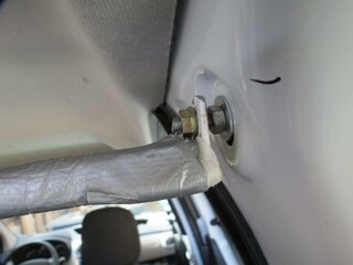

hallo ich suche eine Lösung für meinen neuen Dokker.
Hatte vorher eine Kangoo und hatte darin Streben unterm Dach, wo ich
längere Teile liegen hatte. Jetzt such ich nach einer Lösung für den Dokker, bei dem Kangoo waren Gewinde für die Streben vorgesehen. Kann mir da jemand Tipps geben?

Hallo Siggi,
ging mir genauso, da hatte der Kangoo einfach mehrere
praktische Gewindeöffnungen vorgesehen für unsereins.
Und leider gibt´s für den Dokker (vielleicht irgendwann)
auch keine Leiterklappe.
Ich hab mir dann in dem einzigen Loch das da vorhanden
ist im hinteren Bereich was hingefummelt. Vielleicht hilft Dir
das weiter.
So um die 30 Kg pack ich das schon problemlos drauf.
Das restliche Gewicht liegt dann auf der Ablage über den
Vordersitzen. Das funktioniert prima.
