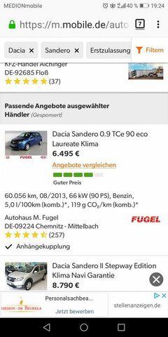

Hab mal gegooglet. Bei Mobile wird z. B. dieser mit knapp 60000 km mit "gutem Preis" beworben. Dann wird deiner sicher 4bis5TEuro wert sein. (repariert). Denke die Kosten belaufen sich auf ca. 800€, Texas weis da sicher genauer Bescheid. Und dafür bekommst du nie ein vernünftiges, vergleichbares Auto. Das liest sich so als wolle man dir den "wertlosen Totalschaden" für kleines Geld abschwatzen und was neues verkaufen.
danke dir, ja der verkäufer hat mir gesagt das er einen mit 1000 euro abkaufen würde und für 12 000 euro eine anderen für mich hätte
