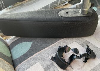

dear folks, beim Ausbau der Armlehne komme ich nach längerem probieren nicht weiter. Ältere Hinweise zu "Eindrücken" / Arretierung durch Inbusschaube im Sitz halfen nicht weiter, gibt es dazu Tips? Danke. beste Grüße Christian

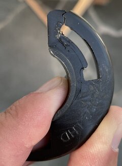

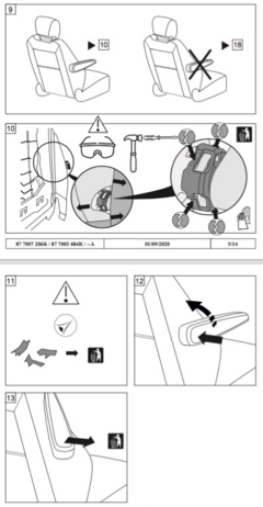

Danke drei-x, bedeutet das nach Bild 10, dass es zerstörungsfrei nicht geht, weil die "Kunstoffmanschette" dabei zerschlagen werden muss ?
Leider konnte mein Händler mir auf die schnelle auch nicht weiterhelfen, hat dieses Armlehnen-Modell noch nie ausgebaut. Kennt jemand die Teilenummer und Bestellmöglichkeit dieses "Plastikrings", der beim Ausbau zerstört werden muss? Danke.

Hallo flügelmann, ich habe nur den Sitzbezug angebracht, die Lehne liegt in der Garage. Mal sehen ob und wann ich unkompliziert das "Plastikeinwegteil" zum Wiedereinbau kaufen kann.
Das ist doch totaler Mist, wenn man nicht mal einen Sitzbezug draufmachen kann ohne etwas zu zerstören.
