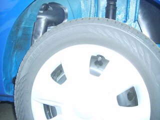

Habe meinen gestern geholt und bei dem ist das gleiche.
Habe schon Unterbodenwachs bestellt, um das ganze noch einmal überziehen zu können. Dann leuchtet das auch nicht mehr so blau heraus.
Hier noch ein Bild, wie das ganze aussieht.
