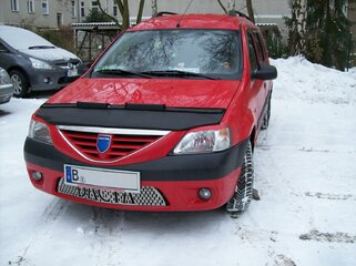

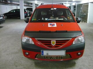

Hauben Bra MCV 1
Also ich habe meine jetzt 4 Jahre ? oder so und finde keine wirklichen Schäden am Lack. In der Stadt vielleicht auch gar nicht so nötig aber für Autobahn und Bundesstraßen wo doch mehr Geschwingkeit für höhere Einschlagskraft sorgt eine Überlegung wert.
Sicher muss man die Haube regelmäßig runter nehmen und ein wenig trocknen lassen.Die Innenseite meiner Bra ist weich gefüttert und vielleicht hat deswegen noch nichts gekratzt.
Und der Kaufpreis von ca. 35 € stehen in keinem Verhältnis zu einer Teillackierung für mich.
Gekauft habe ich das Ding übrigen bei einer kleinen Hinterhof Sattlerei in der Huttenstr. in Berlin Moabit/Tiergarten.
Lelo - Ihre Sattlerei in Berlin | Ihre Sattlerei für Auto und MotorradLelo - Ihre Sattlerei in Berlin
Haben auch ein Ebayshop aber ich denke man kann dort auch direkt anrufen und bestellen ohne Ebay reich zu machen ;)

Der Schutz den daciabaer an seinem Wagen hat deckt aber genaudie Stellen ab wo beim Logan I die Steinschläge auftreten,ein Streifen von ca.1cm Breite direkt oberhalb der Scheinwerfer bzw. der oberen Chromleiste vom Grill.

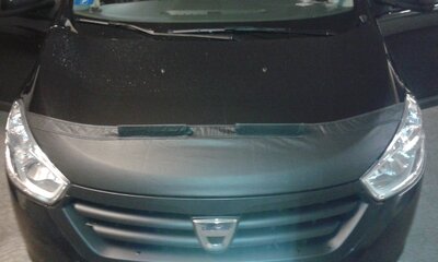

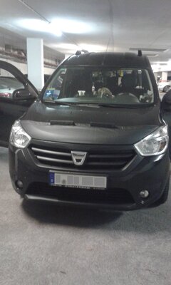

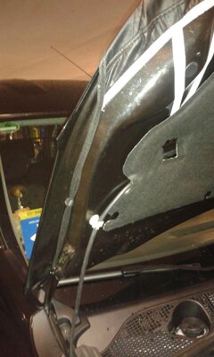

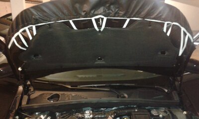

Er hat es wieder getan ! Eine Haubenbra für den Dokker
Nach dem meine Erfahrungen beim MCV positiv waren, es gab weder Biotope unter der Haube noch Lackschmiergeleien oder sonstige Schäden dadurch !
Also ein Angebot aus dem Auktionshaus gesucht (in dem Fall vom Bremer Sitzbezuege) für keine 25 € und ohne zusätzliche Versandkosten.
Nun gut was kann man für den Preis erwarten ? Die Haube ist auch nicht ganz unkompliziert da nicht eckig sondern an den Seiten überwiegend Rund.
Das erste was auffiel war nach dem auspacken das Ding stinkt übel (Kunstleder) also musste es auch schnell aus der Wohnung :lol:
Die Montage der Windecken auf der Oberseite erfolgt durch das falten zweier beigelegter Plastikkarten. Knickrichtung zur Markierung hin sonst können sie brechen !
Das anlegen ist anfangs durch den Spanngummi etwas zappelig,wenn dann aber die ersten Gummis sitzen zuppelt man sich es so zurecht. ;)
Das Ergebnis ist leider nur zufriedenstellend (krumme Linie, Falten)
Aber Lack und Kanten sind geschützt :rolleyes:

Ich weiss, das Thema ist schon älter, aber ich spiele auch mit dem Gedanken, mir einen Haubenbra zu holen. Muss das Teil denn jedes Mal, wenn man durch die Waschanlage fährt, abgenommen werden? Oder geht das so klar? Und wofür sind die zwei dreieckigen Falze an der Hinterkante?
Wenn die Haube fest sitzt sollte die Waschanlage es nicht schaffen Sie abzureissen, aber das ist wie mit einer Antenne oder Gepäckträger Sie sollten aus Haftungsgrunden immer entfernt werden.Außerdem sollten man zwischen durch immer mal darunter sauber machen da sich dort Staub, Sand, Streugut, sammeln kann.
Die Dreiecke wie Du Sie beschreibst sind dazu da die Haube bei höheren Geschwindigkeiten (ab ca. 100 aufwärts beim Dokker mehr/früher als beim MCV 1) Andruck an die Motorhaube zu geben, weil die Aufwinde dort das Material flatern lassen.
Und ich habe weder beim MCV 1 noch beim Dokker bisher durch die Haubenbra Schädigungen irgendwelcher Art feststellen können.Aber auch keine Steinschläge im Bereich der Lackkanten.
