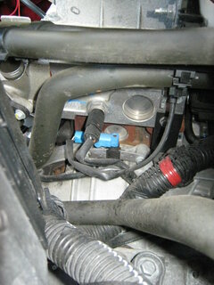

Stecker
Hier habe ich schnell ein Bild ausgegraben.
Da ist zwar eine rechteckige Aussparung zu erkennen und lässt vermuten, dass mit hineindrücken eines spitzen Gegenstandes eine Entriegelung stattfindet, aber....... nix is.:o

Die Gummidichtung hält den Stecker fest - einfach ziehen.
Danke Texas!
Werde ich morgen gleich probieren!

Werde ich mir Morgen auch noch mal anschauen. Aber ich habe da wirklich schon dran gezogen wie ein Vieh und der hat sich kein Stück gerührt. Egal, ich versuch es noch mal und werde dann den Erfolg (oder Nicht-Erfolg) melden.

Okay Texas, hast Recht gehabt. Es ist der mit der roten Gummidichtung. Einfach einige mal hin und her geruckelt und der ging ab. Keine Ahnung, warum es vorher nicht geklappt hat. Danke nochmal an alle.

Bin noch nicht dazu gekommen, aber.... die rote Gummidichtung fehlt bei mir.
Vllt. sitzt der Stecker deshalb so fest(gebacken) und bedürfte drigend einem Schuss Kontaktspray?:lol:

Es hat geklappt!:)
Nach herzhafterem Hin- und Hergewackel hat der Stecker kapituliert!
Und nun ist auch die rote Gummi-Dichtung da.:D
Kontaktspray, etwas ablüften lassen, Stecker rein und fertsch!:)
