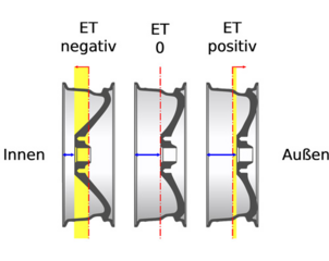

Bin etwas verunsichert was die Angaben 6Jx16 und 6.5Jx16 (<-- bei empfohlenen Alu-Felgen für den Fahrzeugtyp) angeht. Wo wirkt sich das aus?
Außerdem was hat es mit der Einpresstiefe auf sich?
Mal ist bei den Felgen ET38 bzw. 40 angegeben, aber auch 50 haben ich bei den Maßangaben von Stahlfelgen schon gesehen.
Mac
Ein Besuch bei einem Reifenhändler lohnt sich. Wunsch vortragen, Papiere vorlegen und schon spuckt
der Drucker verschiedene Angebote aus. Damit sind wir am besten gefahren und haben festgestellt das
die Internetangebote gleich auf lagen.
Felgengrößen werden in Zoll angegeben. 6J ist die Breite x 15 oder 16 der Durchmesser. Bei Alufelgen
kommt es auf den Hersteller an. Daher veränderte Angaben über die Einpresstiefe.
Einpresstiefe ET
Die Einpresstiefe (ET) einer Felge beschreibt den Abstand von der Radmitte zur inneren Auflagefläche der Felge, an der Radnabe. Je Größer die ET ist, desto weiter befindet sich die Felge im Radkasten. Somit ist die Spurbreite schmäler. Je niedriger die ET ist, desto weiter außen sitzt die Felge im Radkasten. Die Spur wird somit breiter.
Eine bereitere Spur hat neben dem optischen Effekt noch den Vorteil. dass das Fahrzeug stabiler auf der Straße liegt. Aus diesem Grund wird gerade im Rennsport eher eine geringe oder negative Einpresstiefe verwendet, da die breitere Spur, besonders in Kurven, zu einem besseren und sportlicheren Fahrverhalten führt.
Quelle : Wikipedia ;)
