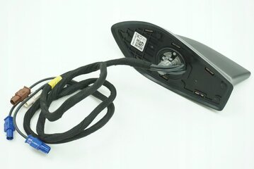

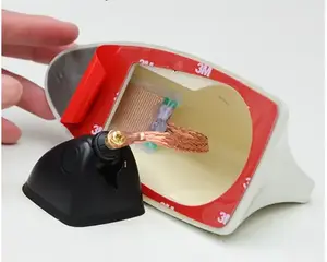

Es wäre mal interessant wie das Innenleben dieser Haifischantenne aussieht.
Ob da bereits Vorverstärker drin sind, die müssten allerdings auch eine Stromzufuhr haben, z.B. übers Antennenkabel. Das wiederum müsste dann das Autoradio liefern. Oder welcher Antennentyp da verbaut wurde.
Vielleicht sind da schon Fractalantennen drin. Da bräuchten wir einen Freiwilligen der seine Antenne mal der Wissenschaft opfert und das heilige Teil zerlegt. :)
Möglicherweise sind da schon recht moderne Antennen verbaut, würde mich schon sehr interessieren.
Ob man da etwas über den Ersatzteilhandeln erfahren kann ?
Da sind 4 HF-Kabeln zu sehen, also denke ich da sind 4 verschiedene Antennen drin.
Ob es aktive Antennen sind, also mit Vorverstärkern, weiß ich nicht.
Vielleicht ?
Ist jedenfalls schon mal interessant.
Klar, jedes Kabel hat ja ne eigene Antenne, weil keine Filter existieren. :wall:
Irgendwas aktives wird auf jeden Fall drin sein, denn weißer statt schwarzer Stecker bedeutet bei FaKrA mit Phantomspeisung am FM/DAB-Anschluß.
