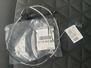

habe ja weiter vorher geschrieben das es die Sonde mit der Teilenummer 277230128R
gibt es bei e-bay:
Original Temperatursonde für Klimaanlage für Dacia Logan, Sandero 277230128R | eBay
der Stecker von der Sonde wird hinten am Heizungsregler eingeglipst( stecker mit 2 dünne graue Kabel )

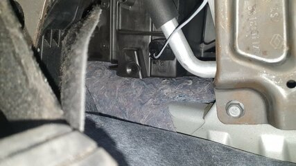

Die sonde selbst kommt unten in den Lüftungskasten gesteckt direkt in höhe vom Gaspedal, also im Fahrerfußraum
Hier die Bilder von der sonde
auf jedenfall, mal ging die Klima, mal ging die Klima nicht bei meiner Frau, dann habe ich diese Sonde und den Heizungsregler mit meinem Sandero getauscht, also meine sonde bei ihr rein und ihre Sonde bei mir rein, vorher etwas sauber gemacht... dann gingen beide Klimaanlagen, also an beiden Sandero's, bei meiner Frau wo erst nix mehr ging, kühlte die Klima sogar stärker, meine kühlte etwas schwächer, bis es immer schwächer wurde, bzw mal ging sie, mal ging sie nicht...
gestern nochmal ausprobiert, da ging sie nicht, dadrauf hin habe ich den Sensor ausgetauscht, und schon ist die Klima wieder angesprungen.
Lasst euch nicht einreden das der Kompressor defekt wär, das hatten die bei mir versucht, ich habe halt das Glück das ich 2 gleiche Autos habe wo ich die Teile untereinander tauschen kann.
Die Temperatursonde kostet bei e-bay ca. 83 Euro, und es muß nur der Radio raus und an dem Heizungsregler oben der Gelbe Seilzug für die Umluft ausgehängt werden, dann kann man den Heizungsregler ein bissel kippen und den Stecker abziehen

Der Sensor wird doch aber nur gebraucht, wenn es eine Klimaautomatik gibt. Oder sehe ich das falsch?
Und dann sieht der Sensor so aus, als ob das nur ein simpler NTC ist. Die sind nämlich ziemlich billig und wahrscheinlich lässt sich der Sensor auch reparieren. Man müsste nur wissen, was genau für ein NTC da verbaut ist, aber das ließe sich bei einem funktionierenden wohl ausmessen.
