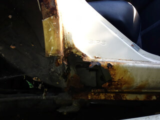

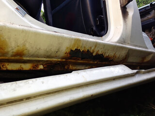

ich bin zwar bekennender Gegner von solchem Anbaukrams, aber von allen persönlichen Vorlieben mal abgesehen kann ich nur den gutgemeinten Rat geben, beim Anbringen solcher Teile (egal ob mit Bohren oder Kleben) mit allergrößter Sorgfalt vorzugehen.
Was selbst bei werksseitig angebrachten Schwellerverkleidungen im Lauf der Jahre passieren kann sollen die Bilder im Anhang verdeutlichen (aus einem Thread im Volvo-Forum). Der 8er hat solche Dinger von Haus aus und was da teilweise nach 20 Jahren zum Vorschein kommt, kann einem die Haare zu Berge stehen lassen. Auch die letzten Exemplare des V70-I, gebaut bis 2000, sehen mitunter beunruhigend aus. In nicht unerheblichem Umfang resultieren die Roststellen vom Scheuern der Plastikteile am lackierten Blech der Karosserie. Irgendwann sind Lack und Grundierung durch und dann sind der Oxidation Tür und Tor geöffnet.

Auch bei VW kennt man das Problem.Beim Golf III z.B. waren es auch die GTD,GTI und VR6 die unter dem ganzen Plastekram gammelten.
Man merkte es aber meist erst wenn die Schweller bzw. Radkastenverkleidung mit dem Blechrest dahinter gemeinsam abfiel.:D
