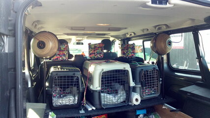

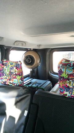

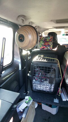

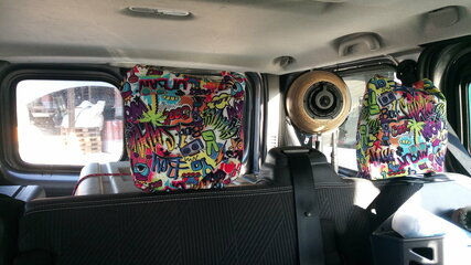

einbau von zwei Reckhorn S230 Boxen mit selbstgefertigten Halterungen die zu meinem Kofferraum passten.
s.Fotos.
was soll ich sagen das Ergebniss hat mich am Ende positiv überrascht. Herrlicher Klang, preisgünstige Lösung, wenig Aufwand.

Ja eure Einwände bezüglich der Sicherheit kann ich voll und ganz nachvollziehen, und werde dieses bestimmt nicht versuchen zu wiederlegen.
Das ganze sollte als erstes ein Soundtest sein. Wie das ganze jetzt noch abschließend sicher gelöst wird ist in Arbeit. Auch das es dabei noch gut aussieht.
Die Box ist richtigerweise erwähnt, mittels einer Großen Rohrschelle auf der Unterseite und auf der Oberseite mit einem passenden Lochband dazu mit Gummiummantelung eingespannt.
Die Rohrschelle ist befestigt an einer M10 Gewindestange, welche komplett durch den 50cm langen Haltefuss geht und unter der Holzplatte mittels einer Unterlegscheibe und Flügelmutter befestigt ist.
Der schwarze Fuß wird als nächstes auch noch mit Schrauben, Unterlegscheibe und Flügelmutter befestigt.
Der Grund für diese Befestigungsart ist, das alles was sich im Heck befindet Plug und Play ausbautechnisch sein sollte, falls Mal schnell mehr Platz benötigt würde.

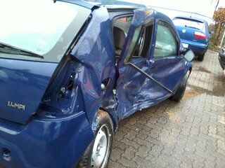

In meinem Sandero hatte ich einen doppelten Holzboden verschraubt. Darin waren der Verstärker und die Bassbox untergebracht.
Nach meinem Unfall hing der Verstäker hinten raus und die Bassbox lag 10m weiter in der Wiese.....
Nicht auszudenken, wo die zwei "Bomben" von Dir einschlagen.....

Also was ich zum Sound bis jetzt sagen kann:
Dadurch das die Boxen auf Ohrenhöhe sitzen ist der Klang sauberer, die Höhen und Mitten kommen mehr zu Geltung.
Dadurch das vorne Breitbandlautsprecher sitzen welche doch eine für mich sehr gute Basswiedergabe haben, habe ich die Einstellung der vorderen Lautsprecher im Med Nav etwas zurückgenommen.
Dies hat zwei Effekte.
1. Besserer Raumklang und Stereowahrnehmung.
2. Man kann sich im Frontbereich besser Unterhalten.
Die S230 geben den Frequenzbereich ab 60HZ aufwärts wunderbar wieder und eignen sich für ein breites Musikspektrum.
