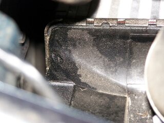

schau dir mal den LLK an, vielleicht wird der undicht.

Jepp, werden wohl noch etwas rumgeistern müssen. Trotzdem würde mich der VErgleich mit einem anderen Wagen schon interessieren. LLK undicht? Wie genau stelle ich das fest?
schau dir das foto an:
wenn die metallklammern nicht richtig umgebogen sind, dann hast du auch diesen siff.
ist der llk undicht, dann geht ladedruck und somit leistung verloren.
komische geräusche wären auch erklärbar, wenn der defekt groß genug ist.
ansonsten würde ich alle schlauchverbindungen des turbosystems kontrollieren:
-fester sitz
-marderbiss
-beschädigungen
