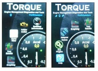

Im Torque Menü habe ich (Bild anliegend--Sorry für die schlechte Nahaufnahme):
1. Realtime Information/ 2.Fehler Codes/ 3.Karte View/ 4. Test Results/ 5. Graphing/ 6.Adapter Status/ 7. Get Plugins/ 7. Help
Wo finde ich die Rücksetzmöglichkeit ?
:lupe:
Wer hat es schon einmal gemacht, und wenn ja--WIE
Gruß vom Halbdementen
:nixweiss:
