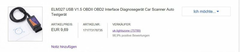

Ich habe dieses Teil. Geht wunder bar. Habe damit alles machen können(nach Anleitung von lajo) Leider geht es aber nur bis Win7
@larsi
Habe mir das von Geju empfohlene Teil von Amazon bestellt-
Dein Dongle mit ~10 Euro ist ja auch preiswert und eventuell eine Alternative.
Durch den Dongle ist man ja nicht auf Bluetooth und Smartphone angewiesen.
Da soll es ja manchmal mit dem Connecting einige Schwierigleiten (Android Version) geben, was nicht damit zu tun hat, dass die ELM 327 meist keine Originale sind.
Mein Lappi läuft sowieso noch auf Win7. -Ist der Comp- Anschluß USB oder noch der alte Com- auf dem Bild sieht es aus wie USB.
2. Frage was/wer ist "lajo"-- ist die Anleitung (Software?) bei dem Teil dabei oder gibt es einen Link oder Preis?
