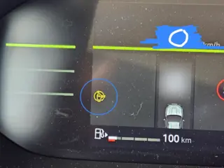

vor 2 Tagen ploppte die im Anhang gezeigte Kontrolleuchte auf.
Bin also heute zum Vertrags- & Servicepartner gefahren.
20min nachdem ich das Fahrzeug abgegeben habe, teilte mir der Servicemitarbeiter mit, dass die "aktuellen Wetterbedingungen" Schuld am Ausfall der Systeme seien.
Der Fehler kann daher nicht aus dem Fehlerspeicher gelöscht und/oder das Problem behoben werden.
Ich war etwas sprachlos, da aktuell keine extremen Wetterbedingungen mit zweistelligen Minusgraden herrschen. (was ich dann durchaus verstehen könnte)
Aktuelle Wetterbedingungen:
Beim Auftreten des Fehlers: tagsüber 5°
Vor 1 Tag: tagsüber 1°, nachts -4°
Aktuell: tagsüber -1°
Heute Stand der Wagen in der prallen Sonne. Die Scheibe und auch der Innenraum wurden deutlich aufgewärmt.
Neben dem Notbremsassistenten funktoniert der Abstandswarner und die Verkehrszeichenerkennung ebenfalls nicht.
Der "MySafety"-Schalter leuchtet nicht. In den Einstellungen der Headunit kann ich keine Einstellungen vornehmen.
Die Kamera und die Sensoren in der Scheibe sind sauber und frei von Schmutz.
Hatte jemand von euch ebenfalls diese Fehlermeldung?
Wie wurde diese bei euch behoben?

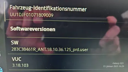

Die Softwareversionen werden sich ja von der Motorisierung und den Ausstattungspaketen her unterscheiden. Haltet Ihr es für sinnvoll, mal die Versionsnummern der Forenuser zu sammeln und auszuwerten?
Würde ich auch übernehmen. :whistle:
Es ist aber noch nicht das große Update, das soll ja erst noch kommen
Laut meinem AH soll es bis Ende Januar da sein, ich hoffe das stimmt dann auch so :liar:
Wäre natürlich interessant. Nur die Firmware Versionen der ganzen Steuergeräte werden die wenigsten auslesen können, denke was man so zu sehen bekommt ist nur die Version vom Medianav.
Das ist meine aktuelle Software beim TCe130 Journey.
