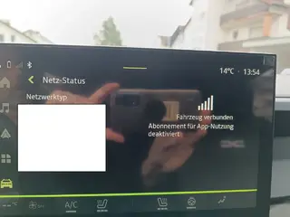

Seit einem Werksreset funktioniert das Telefon nicht mehr. Beim Anwählen eines Kontaktes kommt Netzwerk nicht verbunden. Versucht man mit einem Sprachbefehl zu telefonieren, wählt er zwar die Nummer fügt jedoch einfach andere Zahlen mit in die Nummer.
Hatte schon jemand den gleichen Fehler?
