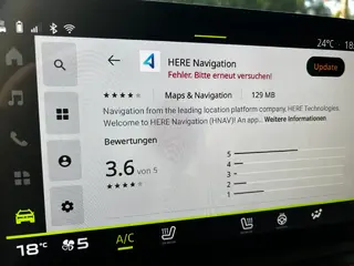

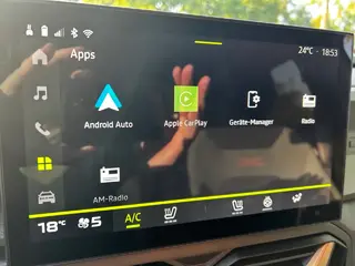

So langsam nervt mich das Radio. Ich habe heute das Radio 3x zurückgesetzt, kann immer noch nicht Here herunterladen. Geht sofort auf Fehler. Der App Store wird auch nicht angezeigt. Radio geht immer noch nicht automatisch an. Wollte eigentlich am Woe mal die Here Navigation testen. Die ersten 2 Wochen als ich den Wagen bekommen habe hat alles funktioniert. Über die MyDacia App habe ich mich jetzt beschwert.
Geht apple carplay oder android auto? Die Navigation von google maps ist sowieso viel akkurater .. nutz diese bis zum update .. auch wenns blöd ist dass das was du bezahlt hast nicht läuft ..
@DustRico Verbinde das Auto mal über WLAN (zB. Hotspot am Handy).
Vielleicht funktioniert dann der Download...
Danke für die Info aber das hatte ich auch schon probiert.
Ja ich nutz erstmal Apple CarPlay. Bin erstaunt wie schnell die Verbindung ist.
Ich nutze seit jahren nur noch Apple Carplay.. es ist sooo viel enspannter und schneller als herkömliche Navis und hat immer aktuelle Verkehrsdaten (vorallem google maps) noch dazu hab ich meine Termine ersichtlich und meine Podcasts immer an. Ich sehe daher nicht ein mehr fürs Navi bei der Autobestellung zu bezahlen :)
