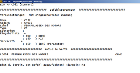

Ich suche in DTT4ALL, wie der Fernstart an meinem Duster 2 Prestige aktiviert wird. (für kalte Länder). Es gibt auch eine Option, mit der qsui alle 2 Stunden einen Start von q Minuten programmiert. Dies ist beispielsweise auf der MediaNav sichtbar, die ich in MICOMTest aktiviert habe, um zu verhindern, dass der Motor zu kalt ist und dass er beschädigt werden kann.

Kein extra Steuergerät sondern eine andere Konfiguration der UCH (ein Parameter der die Aktivierung von RES verbietet). @Texas hat es irgendwo gepostet, ich denke AT_RES_AUTHORIZATION.
Ich habe die Funktion AT_RES_AUTHORIZATION aktiviert, indem ich true anstelle von false gesetzt habe, aber es funktioniert nicht. Gibt es noch etwas zu tun?
j'ai activé la fonction AT_RES_AUTHORIZATION en mettant true a la place de false mais cela ne marche pas. Y a t il autre chose a faire ?
Nur in Ländern wo es erlaubt und werksseitig aktiviert ist (z. B. in Russland).

[QUOTE = "Lajo, poste: 687452, membre: 11324"] in the countries is a self-made (par exemple in Russia.) [/ QUOTE].
Wenn es werksseitig aktiviert ist, kann es später zB auch mit DDT4ALL aktiviert werden
