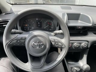

Hier noch n Bild von der überaus ungewöhnlichen Konsole.
