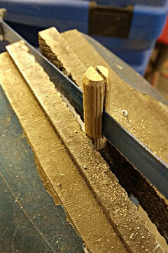

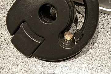

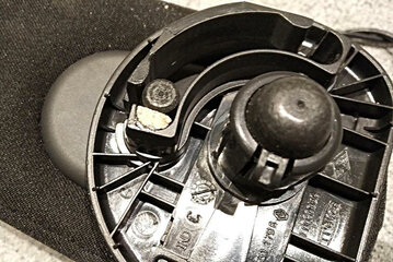

Als erste Verbesserung habe ich beim Logan jetzt mal die Armlehne höhergelegt. :)
Einfach einen 8mm Holzdübel geteilt, abgelängt und mit einem Tropfen Kontaktkleber in die Führung der Armlehne geklebt, jetzt steht die Armlehne etwas höher. Nicht 100% optimal aber so zieht der abgelegte Arm jetzt wenigstens die Schulter nicht mehr nach unten. (Siehe Fotos)

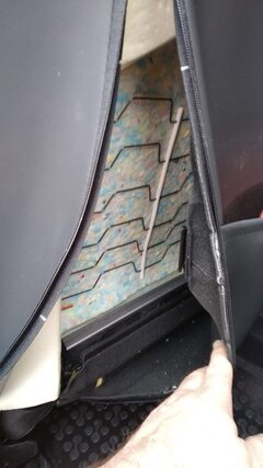

Um Abhilfe zu schaffen habe ich die Rückenlehne mit einem Stück Schaumstoff (2cm dick RG100) aufgepolstert.
Da Dacia spart und nur einen Reißverschluss verbaut, geht dieser dafür bis weit oben. Ich musste also nur den Kabelbinder abschneiden der den Zipper unten sichert. Dann war es problemlos möglich die gefaltete Schaumstoffmatte von oben in die Drähte zu schieben. Dank des Reißverschlusses lässt sich das Problemlos wieder öffnen und modifizieren.
Bevor man sich ein herumrutschendes Lordosenkissen auf den Sitz schnallt ist das definitiv die günstigere und bessere Lösung. Man kann ja auch nur kleine Bereiche unterpolstern.
