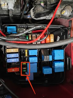

Kann mir vielleicht jemand sagen wozu diese 3 Sicherungen im Motorraum von einem Dokker Blue dci 95 Baujahr 2021 sind? IMG_20220301_095641.jpg
Fehlt dort eine Sicherung im markierten Bereich?
Beim Duster II mit gleichem Motortyp (K9K872) sind dort:
20A Relais Versorgung für Kühlergebläse, Klimakompressor, Harnstoffpumpe und Kraftstoffpumpe, Wassersensor am Dieselfilter, Magnetventil für Schalthebel
10A (fehlt auf dem Bild) Partikelsensor
25A NOX Sensor
30A Harnstoff Steuergerät
