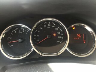

Das Symbol sieht so aus: upload_2018-6-16_10-58-11.png
Nein ist komplett ohne Funktion.

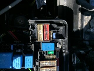

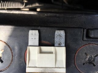

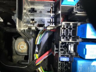

Hallo Zusammen,
Es hat sich herausgestellt, das die Versorgungsschiene im Sicherungskasten verzundert war. Irgendwann war dann wohl der Übergangswiderstand zu hoch.
Habe einfach den Sicherungskasten um konfiguriert. Der freie Platz daneben beherbergt nun die 80A Sicherung.
Läuft jetzt besser als vorher.
Besten Dank für die Antworten

Sicher, wenn der Kontakt schlecht ist gibt es Funkenkorrosion.
Also nur um keine Missverständnisse zu hinterlassen. Der Kontakt zwischen Sicherung und der Versorgungsschiene war schlecht. Da die Sicherung aus einem Aluminiumblech besteht ist es bei hohen Stromdichten nur eine Frage der Zeit. Daciafahrer aus der DDR werden den Effekt kennen :)
