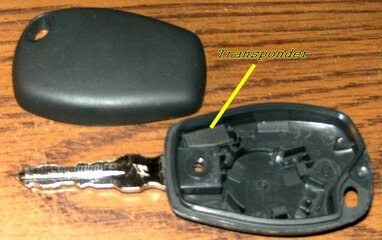

Ganz einfach: Ein Transponder ist zuständig für die Wegfahrsperre und zum Start.
Keine Batterie = 0
