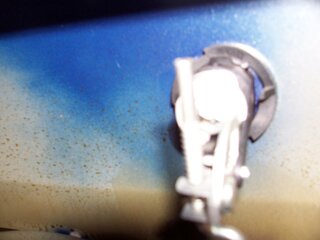

Die Aufnahme für das Gestänge ist am Schloss vorhanden (das Loch im weißen Teil). Ein Stellmotor original Dacia würde inkl. Anbauteile neu ca. 60 € kosten.

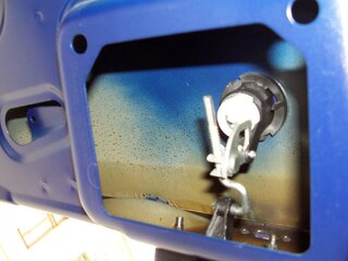

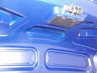

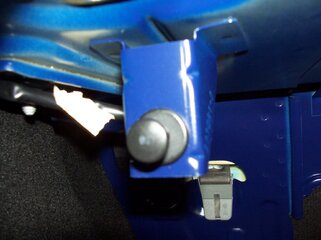

Hallo Jürgen wie hast du das gemacht mit dem Stellmotor habe mir das gerade mal bei meinem Dacia angesehen habe da ein weißes Teil mit nem Loch drin wo ich was einhängen kann schicke mal Bilder mit?Und ist das was zum Stellmotor dazu ist alles was man dazu braucht?Und hast du vielleicht auch mal Bilder wie das ganze bei Dir aussieht? mfg:Michael
Stellmotor Kofferraum
Hier bilder in den Anhängen vom Kofferraum Gruß:Michael

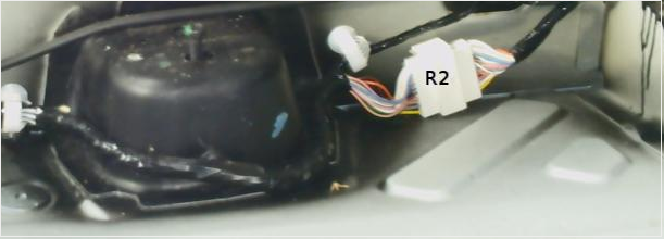

Kabelbaum
Hallo und guten Tag habe meinen Dacia Logan 1.4 MPI Ambiance jetzt schon seit vier Jahre und jetzt habe ich mir nen Stellmotor für die Kofferraumklappe gekauft das beim öffnen der ZV der Kofferraum mit aufgeht und wollte diesen einbauen.Meine Frage deshalb weiß jemand ob schon ein Kabelbaum für die Kofferaumklappe vorgesehen ist oder nicht und wenn ja wo liegen diese Kabel
würde mich sehr über eine Antwort freuen mfg:Daciakollege
Ich hab dich mal an dein Thema von 2010 angefügt.
Der Stellmotor für die Heckklappe ist parallel zu den Motoren von den beiden Hecktüren geschaltet.
Die Kabel führen über die Pin 8+18 dieser Steckverbindung R2, welche sich unter dem Teppich Türeinstieg-Fahrerseite befindet.
