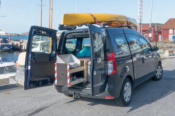

Mein "Anforderungsprofil" an den DOKKER ähnelt Deinen Wünschen. Und auch ich hatte mir lange vorher Gedanken gemacht, wie ich einen Ausbau hinbekomme, der viel Platz für Gepäck und Outdoorausrüstung lässt, in dem auch 2 Fahrräder Platz haben und der trotzdem leicht demontierbar ist.
Ohne mich jetzt grossartig in Details zu verlieren: Ich habe ein Modul aus Multiplex-Holz massgeschneidert, das eine ausziehbare Küchenschublade mit Kocher, ein 25L-Trinkwasserkanister, ein ausziehbares "PortaPotti"-WC und zwei - wie ich finde - sehr gemütliche Schlafplätze hat, die NICHT schaukeln oder wackeln, sondern durch eine ausklappbare Platte eine durchgehende Liegefläche von links bis rechts und von vorn bis hinten bietet.
Bei Schlechtwetter hats auch zwei Sitzplätze mit Tisch (leider hab ich es noch immer nicht hinbekommen, die Hecktür von innen zu öffnen)
Durch die Ausrichtung der Baumasse und Staufächer an die verschiedenen Formate der stapelbaren Euro-Boxen bleibt alles schön sortiert und griffbereit.
Bei allen vorher gesichteten Varianten störte mich immer, dass dicke Matratzen Platz weggenommen haben oder kein Stauraum mehr übrig blieb.
Klar, vor dem Schlafengehen muss dann im Auto bisserl "rangiert" werden, aber das dauert max. 5min.
Wir schlafen auf der dicksten Variante sogenannter "ThermaRest"-Matten, die zusammengerollt sehr platzsparend im Unterbau verschwinden.

Kosten insgesamt: ca. 300€.
Bin weder Schreiner noch sonst irgendwie ein super begabter Heimwerker.
Geduld und Sorgfalt wurden durch viele unvergessliche Urlaube bereits belohnt. Vorher hatten wir ein "echtes" Wohnmobil, ne richtig grosse Kiste. Aber jetzt möchte ich nicht mehr tauschen!

Ein Foto hast Du ja offenbar schon unfallfrei hochgeladen ;)
Vielleicht zeigst Du uns bei Gelegenheit noch ein paar weitere Details?
Es ähnelt ein bisschen meinem Ausbau (der noch nicht vollendet ist), liegt nur um einige höher. Schon deshalb würde mich Deine Variante interessieren.
Wo bringst Du die Fahrräder unter?
Wenn Deine Kiste im Auto ist, gibt es keine Rückbank mehr, oder doch?
Sorry, das hatte ich vergessen zu erwähnen: Natürlich ist dann kein Platz mehr für die Rückbank. Die steht seit zwei Jahren in der Scheune:-)
Aber wenn man im Dokker zwei Schlafplätze haben möchte, machen vier Fahrgast-Sitze auch keinen Sinn mehr:D
Werde versuchen, die nächsten Tage mal ein paar Fotos einzustellen.

Ich habe gerade auf dem Handy nachgesehen ob ich was passendes an Fotos drauf habe - nicht wirklich. Komme auch die nächsten Tage nicht dazu welche zu schießen. Aber ich denke auf den Fotos über meinem Beitrag sieht man ganz gut, dass es geht mit der Hundebox. Allerdings vermute ich, dass die raus muß um das Bett herunter zu lassen. Wenn das Bett verstaut ist, ist das Ende ganz hinten am Fahrzeug. Aufgebaut ist das eine Ende vorne am Lenkrad (das Lenkrad ist am Bett ausgeschnitten), das andere Ende ist minimal hinter der Öffnung von den Anschnallgurten. Ich habe als Küchenblock eine Holzkiste ca 75 cm Lang und mit aufgeklapptem Deckel 70 cm hoch stehen. Den Deckel muss ich vorher aufklappen, sonst lässt er sich nicht mehr ganz öffnen. Es müssten ca. 80 cm Kofferraum bleiben, wenn das Bett unten ist. Ich kann mich noch im Auto umziehen bei geschlossener Tür.
